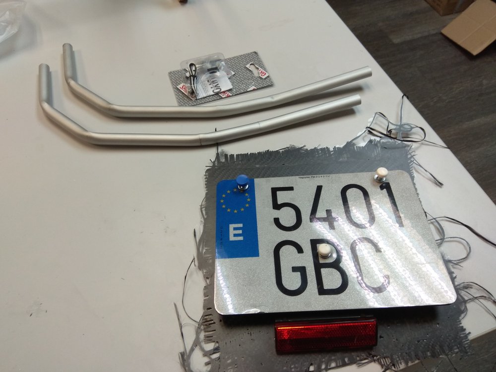

Voglio lasciare tutto il codino tanto corto dietro al sedile, il piu corto che consente la legge Spagnola che dice che il limite è la verticale del asse della ruota posteriore.

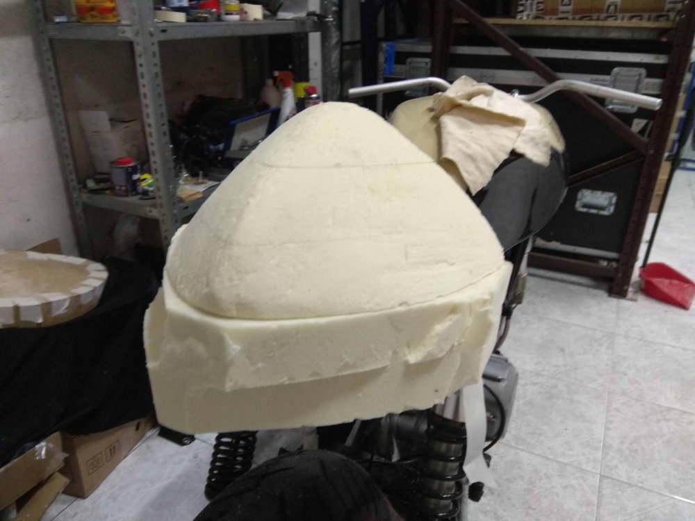

Quindi sto facendo il modellato del codino in scuma perche si adatti alla nouva forma del telaio posteriore e che mi permetta di compiere la legge.

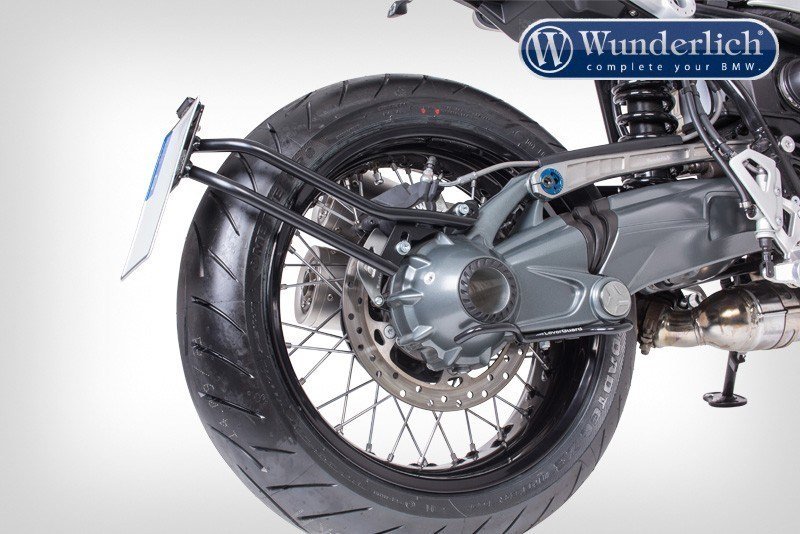

Per lasciarlo il piu minimal possibile monteró la targa con la sua luce sospesa dal forcellone. O comprato un supporto targa da ruota a https://www.caferace.it/ita/articolo?id_art=12512&t=supporto-targa-nero-opaco-regolabile-da-perno-ruota-20mm
soporte-de-matricula-para-basculante-a-media-altura-negro-wunderlich-38981-302_1594031.jpg
E arrivato il supporto ma non mi piace perche è fatto in accaio e lo trovo troppo pesante.
Quindi lo sto facendo io stesso con dei tubi di alluminio e poi un supporto per avvitare la targa che sto facendo in fibra di carbonio.
  • Like 2
La foto del supporto Wunderlich la ho messo soltanto come riferimento di come di minimal voglio fare il mio supporto targa. Per me è fondamentale ridurre il peso totale della GT originale il piu possibile e poi npon voglio aggiungere peso non sospeso sulle ruote per cio mi sono incasinato a far da me.

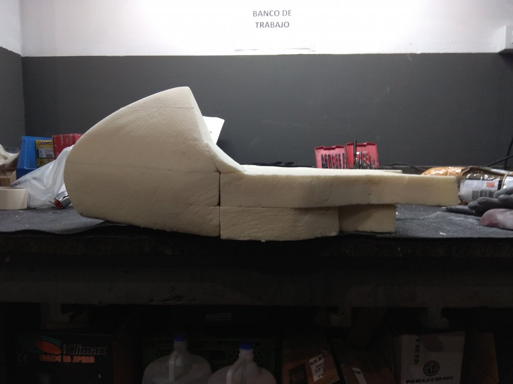

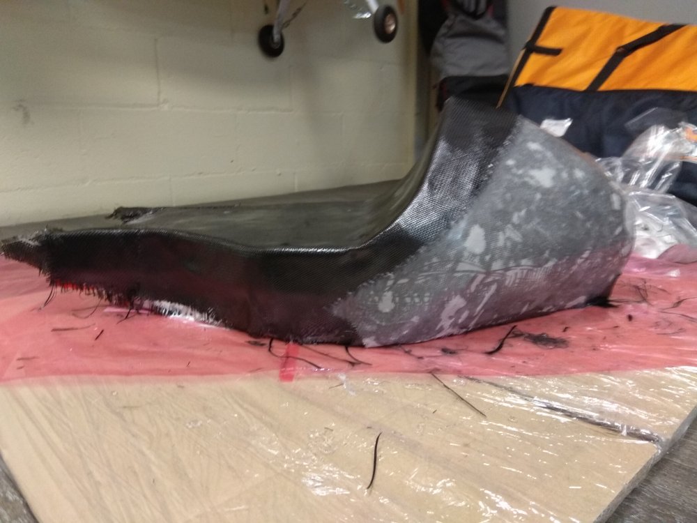

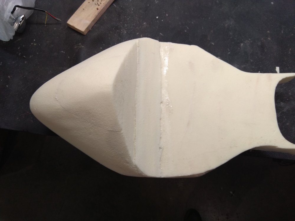

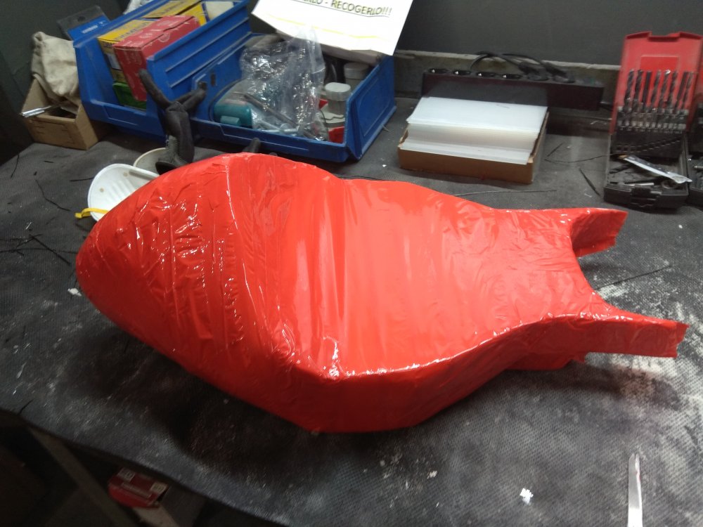

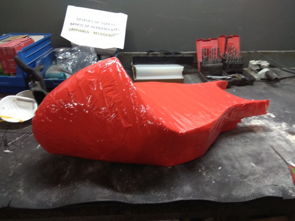

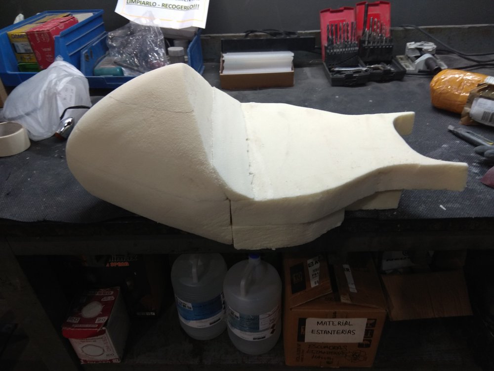

Fare il mollo per il codino-sella non è difficile ma ci vuole pazienza a fare una forma che sia esattamente come il telaio posteriore in modo che poi si inesti perfettamente. Anche fare una forma bella e simetrica richiede cura e pazienza.
Sto lavorando con materiale che si chiama poliuretano che è tanto facile di tagliare e sabbiare ma che fa un casino di polvere molto sottile che mi fa poi pulire tutto l ufficina.

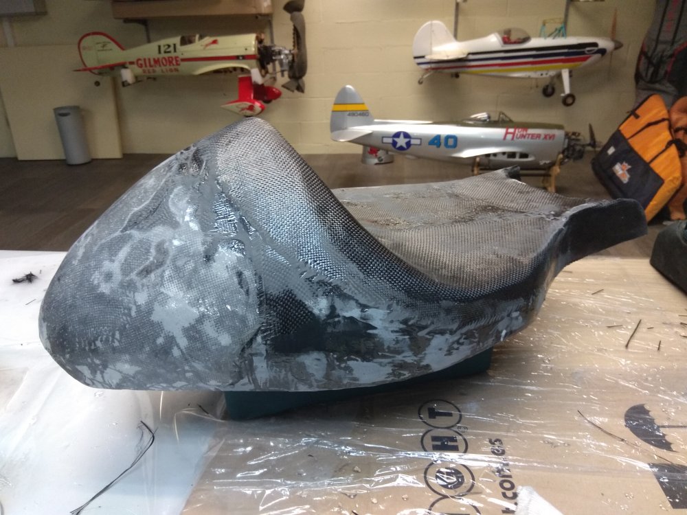

Dopo che son riuscito a fare la forma giusta lo ho ricoperto bene con nastro adhesivo per poi ricoprirlo tutto con quattro veli di fibra di carbonio,
Fin qui la parte facile.

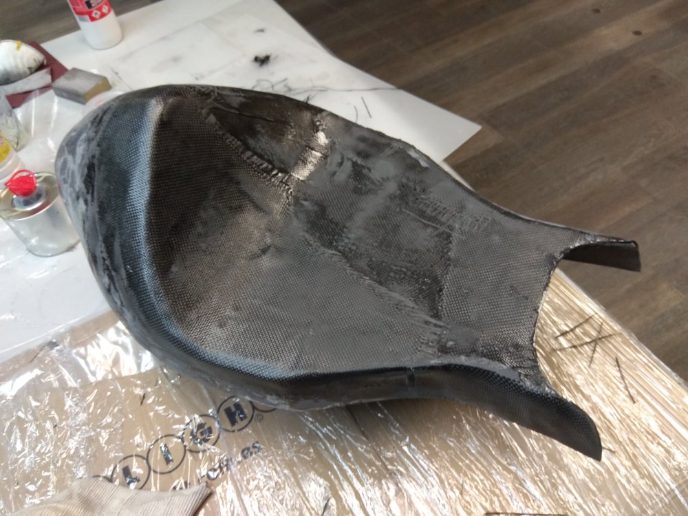

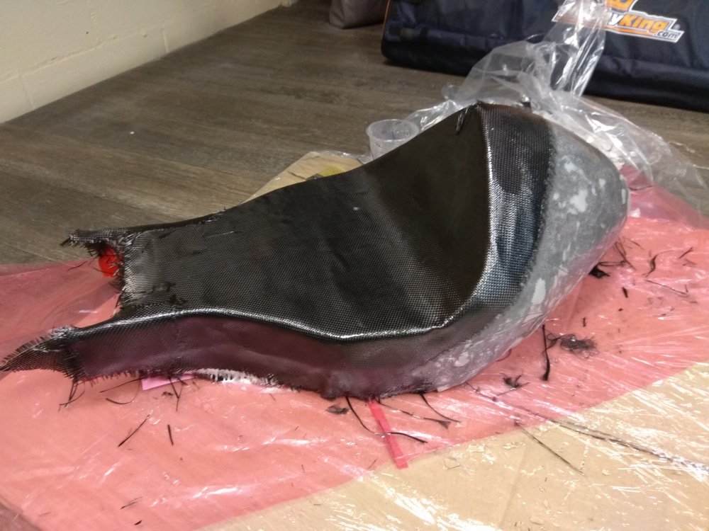

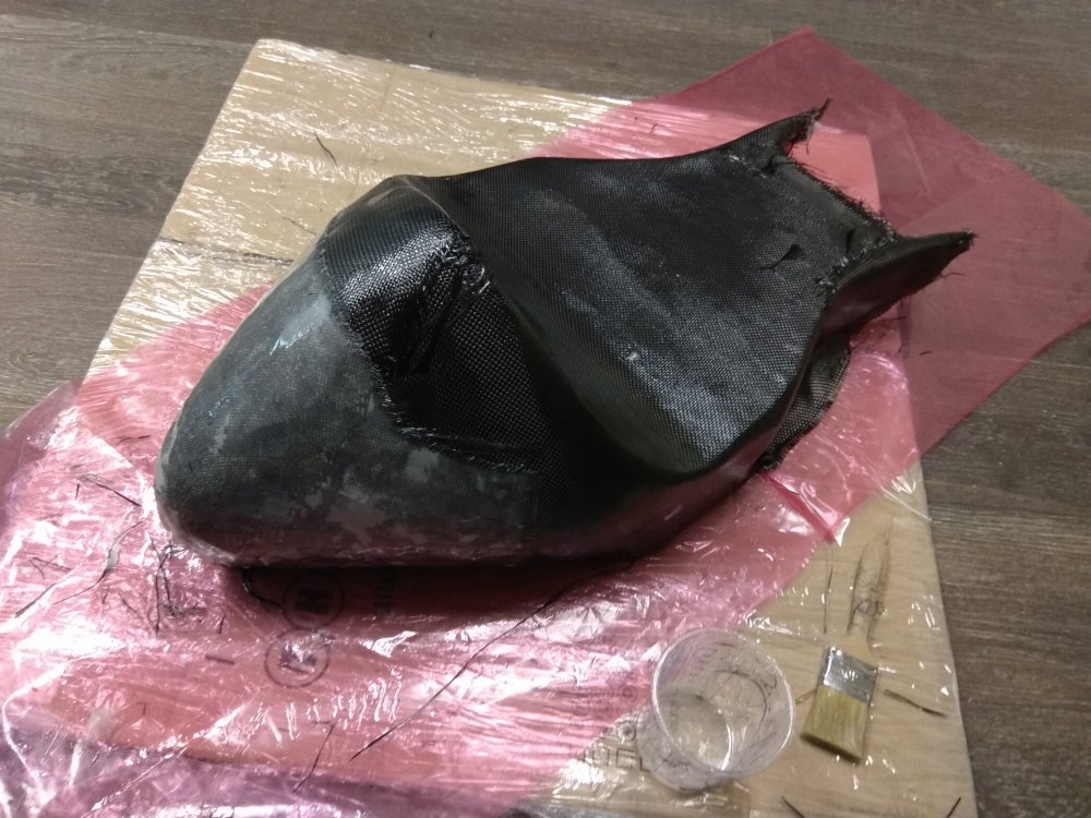

Una volta indurita la fibra di carbonio o cominciato a tagliare il codino e adattarlo alla moto. Questo si che e stato tanto impegnativoe ho dovuto dedicargli tante ore e tanti giorni fino a ottenere la forma giusta, ho dovuto anche aggiungere carbonio qui e li per rinforzare a assicurarmi che segue perfettamente la forma del serbatoio.
Però e un lavoro piacevole perche è come scolpire e si vede man mano come la forma sognata diventa vera e comincio a vedere veramente come mi approcio allo stile di moto da corsa vintage.
