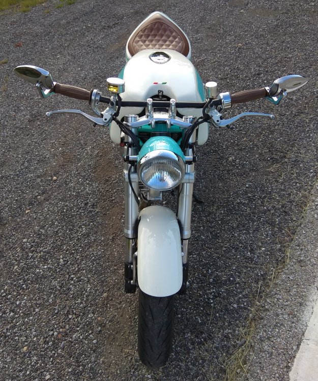

Cambieró le 4 frecce, quelle di davanti le mettero alla fine del manubrio (sono vintage BMW style) e quelle di dietro saranno molto piccole anche vintage. Anche gli spichietti andranno alla fine del manubrio.

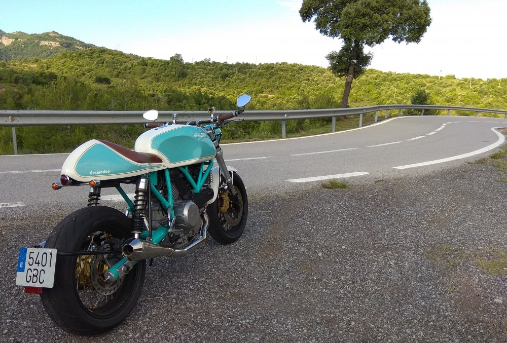

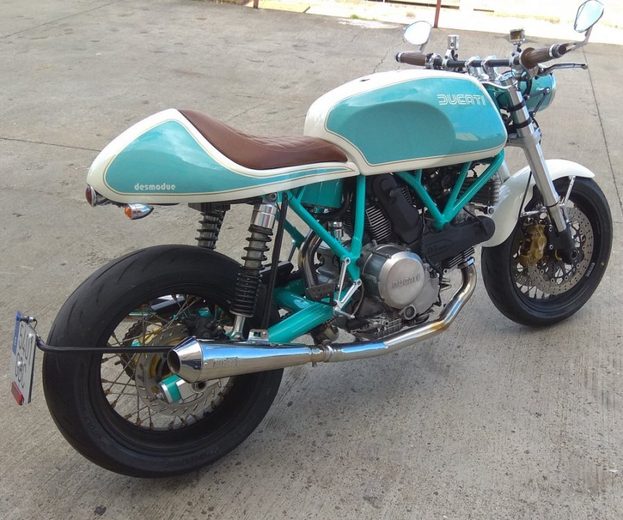

La mia idea di stile e fare una Ducati GT 1000 il piu minimalista possibile, senza cruscotto sul manubrio, senza frecce accanto al fanale, senza parafango posteriore, monoposto. Che praticamente si veda un bel motore e il bellissimo telaio trellis (il cuale voglio evidenziare facendolo dipingere in vece di mantenerlo nero). Per me l`esenza di una moto specialmente cafe racer o bobber e soprattuto un motore che sia bello steticamente, che produca un suono profondo e non acuto (quindi ci vuole di forma indispensabile un bicilindrico con le marmitte giuste), un telaio anche stetico e ben visibile, un bel sedile in pelle e le ruote.
Attorno a questi elementi fondamentali per la stetica e la guida accativante basta aggiungere il minimo minimo, scelto con cura e misura.
Una delle cose che mai mi è piaciuto delle sport classic è la distanza tra ruota posteriore e codino che secondo il mio personale parere la rende strana e troppo “moderna”. Io cerco un forte aria cafe racer retro anni 60 per cui voglio ottenere una bella linea dritta orizontale tra serbatoio, sedile monoposto e codino che magari tira un pò in sú ma non troppo.
Per questo scopo ò semplicemente sollevato la parte anteriore del serbatoio in un modo tanto semplice come rovesciare i supporti anteriori su cui si inseriscono le due parti di gomma.
Poi o dovuto fare con alluminio e un po di pazienza il supporto con forma di U che fissa tramite una vite M8 il serbatoio al telaio perche il supporto originale non ci sta più.
Ecco qui le foto dei supporti anteriori del serbatoio che o montato capovolti avvitati sugli stessi due dadi originale del telaio. E molto semplice e fa che il serbatoio adotti una posizione praticamente orizontale il cuale mi aiuterà a ottenere la linea rettilinea e vintage di moto da gara.
