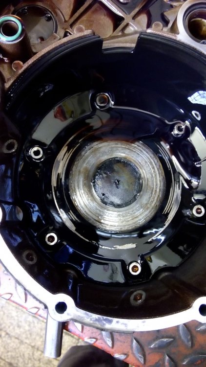

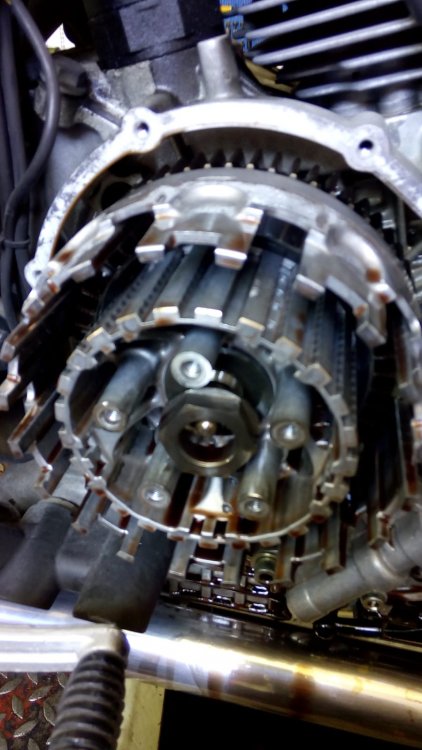

Tommy Inviato July 18, 2018 Autore Inviato July 18, 2018 alla fine ho scoperto e risolto il problema! Ma solo dopo essere rimasto a piedi di domenica alle 14:00 sotto un sole cocente con 456 gradi. ? Il meccanico che mi ha effettuato la riparazione (FUORIGIRI di Anzio) ha scoperto che si era svitato il dado che tiene fermo il pacco frizione, con lo spostamento dello stesso verso il carter. La frizione non riusciva a lavorare per l'attrito contro il carter e quindi non staccava; alla fine sono rimasto in folle senza poter inserire le marce e quindi appiedato. Ovviamente il mecc dopo aver sistemato la frizione ha verificato attuatore e pompa (entrambi ok) e mi ha cambiato anche l'olio perchè era ormai pieno di residui e limature. ✌️

Reeko81 Inviato July 20, 2018 Inviato July 20, 2018 Effettivamente con sto casino che ti è successo... minimo qualche rumorino strano avresti dovuto sentirlo. Vero che la frizione a bagno d’olio È abbastanza silenziosa però col dado del tamburo lento... che di solito viene serrato ad una bella coppia. Hai pure rischiato di sfondare il carter frizione. Insomma lo sfregamento sul carter doveva essere ben udibile...
Trinciaracingbox Inviato July 20, 2018 Inviato July 20, 2018 56 minuti fa, Reeko81 dice: Effettivamente con sto casino che ti è successo... minimo qualche rumorino strano avresti dovuto sentirlo. Vero che la frizione a bagno d’olio È abbastanza silenziosa però col dado del tamburo lento... che di solito viene serrato ad una bella coppia. Hai pure rischiato di sfondare il carter frizione. Insomma lo sfregamento sul carter doveva essere ben udibile... Avrebbe fatto il famoso carter con “L’oblo“. 2
daigas Inviato July 21, 2018 Inviato July 21, 2018 Ma chi ti aveva toccato la frizione lasciandoti il dado serrato poco? ?
Trinciaracingbox Inviato July 21, 2018 Inviato July 21, 2018 5 ore fa, daigas dice: Ma chi ti aveva toccato la frizione lasciandoti il dado serrato poco? ? Forse er mezzo sigaro. 2
Tommy Inviato July 30, 2018 Autore Inviato July 30, 2018 Il 21/7/2018 at 02:41, daigas dice: Ma chi ti aveva toccato la frizione lasciandoti il dado serrato poco? ? mai aperta la frizione da quando ce l'ho io, quindi il colpevole è il meccanico del precedente proprietario...
Tommy Inviato July 30, 2018 Autore Inviato July 30, 2018 Il 20/7/2018 at 18:51, Reeko81 dice: Effettivamente con sto casino che ti è successo... minimo qualche rumorino strano avresti dovuto sentirlo. Vero che la frizione a bagno d’olio È abbastanza silenziosa però col dado del tamburo lento... che di solito viene serrato ad una bella coppia. Hai pure rischiato di sfondare il carter frizione. Insomma lo sfregamento sul carter doveva essere ben udibile... si e infatti me l'ha detto anche il meccanico, però sinceramente (complici casco e termignoni) non ho mai sentito nulla. Menomale che mi ha lasciato a piedi prima di sfondare il carter, sai che casino...
