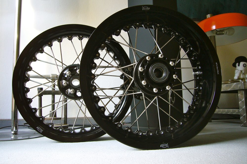

Guest Posted November 24, 2017 Share Posted November 24, 2017 Parlo per quel che conosco direttamente: 2. Alpina STS tubeless: cerchi omologati, montano con l'impianto frenante di serie utilizzano gli spessori che son forniti di serie con i cerchi, montano con pinze TB senza i suddetti spessori ps: recuperata qualche foto storica...che emozioni all'epoca e già che ci sono aggiungo il dato sul peso: posteriore 9.75kg, anteriore 4.96kg Link to comment Share on other sites More sharing options...

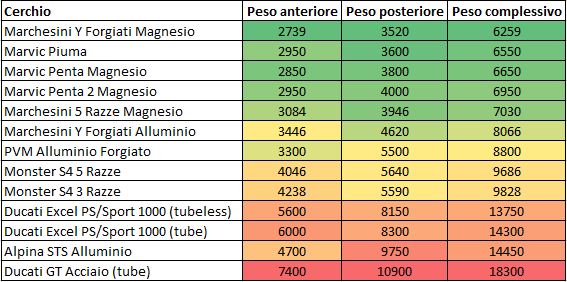

Il Carto Posted November 29, 2017 Share Posted November 29, 2017 (edited) Scusate la mia ignoranza..non mi sono mai interessato ai cerchi se non per sostituire il canale dei miei da acciaio ad alluminio. Sostituire i cerchi in alluminio della sport con uno dei modelli sopra elencati quali benefici da? Oltre al fattore estetico che è soggettivo.. E' solo un discorso legato al montaggio di atri tipi di pinze o c' è di più? (leggerezza, manovrabilità ecc..) Visti i prezzi così alti ho pensato che non può essere solo per un motivo estetico la loro sostituzione... Edited November 29, 2017 by Il Carto Link to comment Share on other sites More sharing options...
Ema79 Posted November 29, 2017 Share Posted November 29, 2017 19 minuti fa, Il Carto dice: Scusate la mia ignoranza..non mi sono mai interessato ai cerchi se non per sostituire il canale dei miei da acciaio ad alluminio. Sostituire i cerchi in alluminio della sport con uno dei modelli sopra elencati quali benefici da? Oltre al fattore estetico che è soggettivo.. E' solo un discorso legato al montaggio di atri tipi di pinze o c' è di più? (leggerezza, manovrabilità ecc..) Visti i prezzi così alti ho pensato che non può essere solo per un motivo estetico la loro sostituzione... ricordo un vecchio post dove c'era una bellissima comparazione con tutti i dettagli!! @Phi o @Gia' può essere che lo aveva scritto uno di voi 2? 2 Link to comment Share on other sites More sharing options...
Popoman Posted November 29, 2017 Share Posted November 29, 2017 18 minuti fa, Il Carto dice: Scusate la mia ignoranza..non mi sono mai interessato ai cerchi se non per sostituire il canale dei miei da acciaio ad alluminio. Sostituire i cerchi in alluminio della sport con uno dei modelli sopra elencati quali benefici da? Oltre al fattore estetico che è soggettivo.. E' solo un discorso legato al montaggio di atri tipi di pinze o c' è di più? (leggerezza, manovrabilità ecc..) Visti i prezzi così alti ho pensato che non può essere solo per un motivo estetico la loro sostituzione... Poi arriveranno Già e Reeko a farmi il culo, ma pazienza: no, non è solo un fatto estetico, ma generale. I cerchi in alluminio pesano molto meno (credo ci fosse un tabella comparativa sul vecchio forum, ma di sicuro Già è in grado di produrla). Da ciò che mi disse Stefano di Bartubeless, i più leggeri nei cerchi a raggi risultavano essere gli Excel montati di serie sulla Sport, gli altri a seguire, ma all'epoca non cerano ancora né Kineo, né Borrani e non ho info sui pesi di questi modelli. Se al cerchio in alluminio aggiungi il trattamento Bartubeless che permette di eliminare le camere d'aria, quindi altri chili dalle ruote, ecco che va tutto a beneficio della guidabilità per via un ridotto effetto giroscopico delle masse rotanti. In pratica la moto diventa più agile in quanto la leva che devi applicare per inclinarla sia inferiore a quella che applicheresti su cerchi più pesanti 2 Link to comment Share on other sites More sharing options...
Il Carto Posted November 29, 2017 Share Posted November 29, 2017 9 minuti fa, Popoman dice: Poi arriveranno Già e Reeko a farmi il culo, ma pazienza: no, non è solo un fatto estetico, ma generale. I cerchi in alluminio pesano molto meno (credo ci fosse un tabella comparativa sul vecchio forum, ma di sicuro Già è in grado di produrla). Da ciò che mi disse Stefano di Bartubeless, i più leggeri nei cerchi a raggi risultavano essere gli Excel montati di serie sulla Sport, gli altri a seguire, ma all'epoca non cerano ancora né Kineo, né Borrani e non ho info sui pesi di questi modelli. Se al cerchio in alluminio aggiungi il trattamento Bartubeless che permette di eliminare le camere d'aria, quindi altri chili dalle ruote, ecco che va tutto a beneficio della guidabilità per via un ridotto effetto giroscopico delle masse rotanti. In pratica la moto diventa più agile in quanto la leva che devi applicare per inclinarla sia inferiore a quella che applicheresti su cerchi più pesanti Quindi a meno che altri marchi non producano cerchi piu leggeri, con un cerchio alluminio della sport trattato bartubeless siamo al top (prestazionalmente parlando) e rimanendo su cerchi a raggi aldilà dell'estetica (borrani fantastici per me quanto tamarri?) 1 Link to comment Share on other sites More sharing options...
Popoman Posted November 29, 2017 Share Posted November 29, 2017 1 minuto fa, Il Carto dice: Quindi a meno che altri marchi non producano cerchi piu leggeri, con un cerchio alluminio della sport trattato bartubeless siamo al top (prestazionalmente parlando) e rimanendo su cerchi a raggi aldilà dell'estetica (borrani fantastici per me quanto tamarri?) Per le info in mio possesso, sì. Ma di sicuro Già ha informazioni più fresche anche su altri marchi ed altre possibilità. Poi, ripeto, sia parla di cerchi a raggi in alluminio; se volessi andare su qualcosa di ancora più leggero allora ti si apre il mondo dei cerchi forgiati, in carbonio, in magnesio, etc. perdendo ovviamente la caratteristica dei raggi. 1 Link to comment Share on other sites More sharing options...
Guest Posted November 29, 2017 Share Posted November 29, 2017 Bravo @Popoman, hai studiato piuttosto bene. Confermo tutto ed aggiungo un consiglio: se dovete cambiare fatelo solo per cerchi omologati (per uso stradale). Aggiungo che le valutazioni sulla differenza sul solo dato di peso non dicono necessariamente tutta la verità poichè è soprattutto un canale più leggero (ma altrettanto o più resistente) a determinare una minore inerzia e quindi una maggiore maneggevolezza alla guida. Aggiungo anche un'ulteriore chicca: a catalogo Ducati Performance del Monster nei primi anni 2000 comparivano una coppia di sublimi cerchi Dymag con mozzo in alluminio dal pieno, canale in carbonio e raggi inox. Quelli sì che erano una figata assurdissima, li trovassi in giro non ci penserei due volte e prenderli. Link to comment Share on other sites More sharing options...
Reeko81 Posted November 29, 2017 Share Posted November 29, 2017 31 minuti fa, Gia' dice: Bravo @Popoman, hai studiato piuttosto bene. Confermo tutto ed aggiungo un consiglio: se dovete cambiare fatelo solo per cerchi omologati (per uso stradale). Aggiungo che le valutazioni sulla differenza sul solo dato di peso non dicono necessariamente tutta la verità poichè è soprattutto un canale più leggero (ma altrettanto o più resistente) a determinare una minore inerzia e quindi una maggiore maneggevolezza alla guida. Aggiungo anche un'ulteriore chicca: a catalogo Ducati Performance del Monster nei primi anni 2000 comparivano una coppia di sublimi cerchi Dymag con mozzo in alluminio dal pieno, canale in carbonio e raggi inox. Quelli sì che erano una figata assurdissima, li trovassi in giro non ci penserei due volte e prenderli. Mi sa che sono più rari della banconota da due euro... 1 Link to comment Share on other sites More sharing options...
