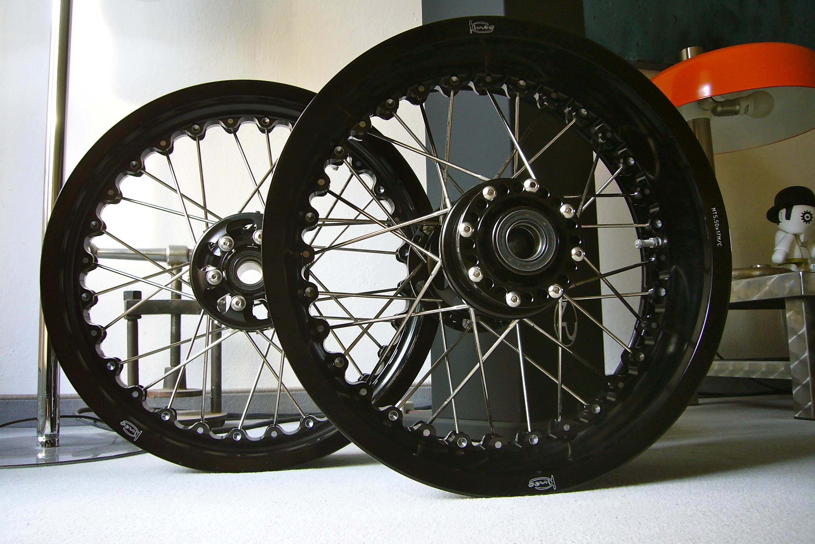

Cerchi Alluminio Alpina STS
Ant 4.700g Post 9.750g tot 14.450g

Prezzo ufficiale a Germania... 2572€
Peso ruota anteriore con vite... 4,7 kg
Peso ruota posteriore con vite e porta corona... 6,5 kg
