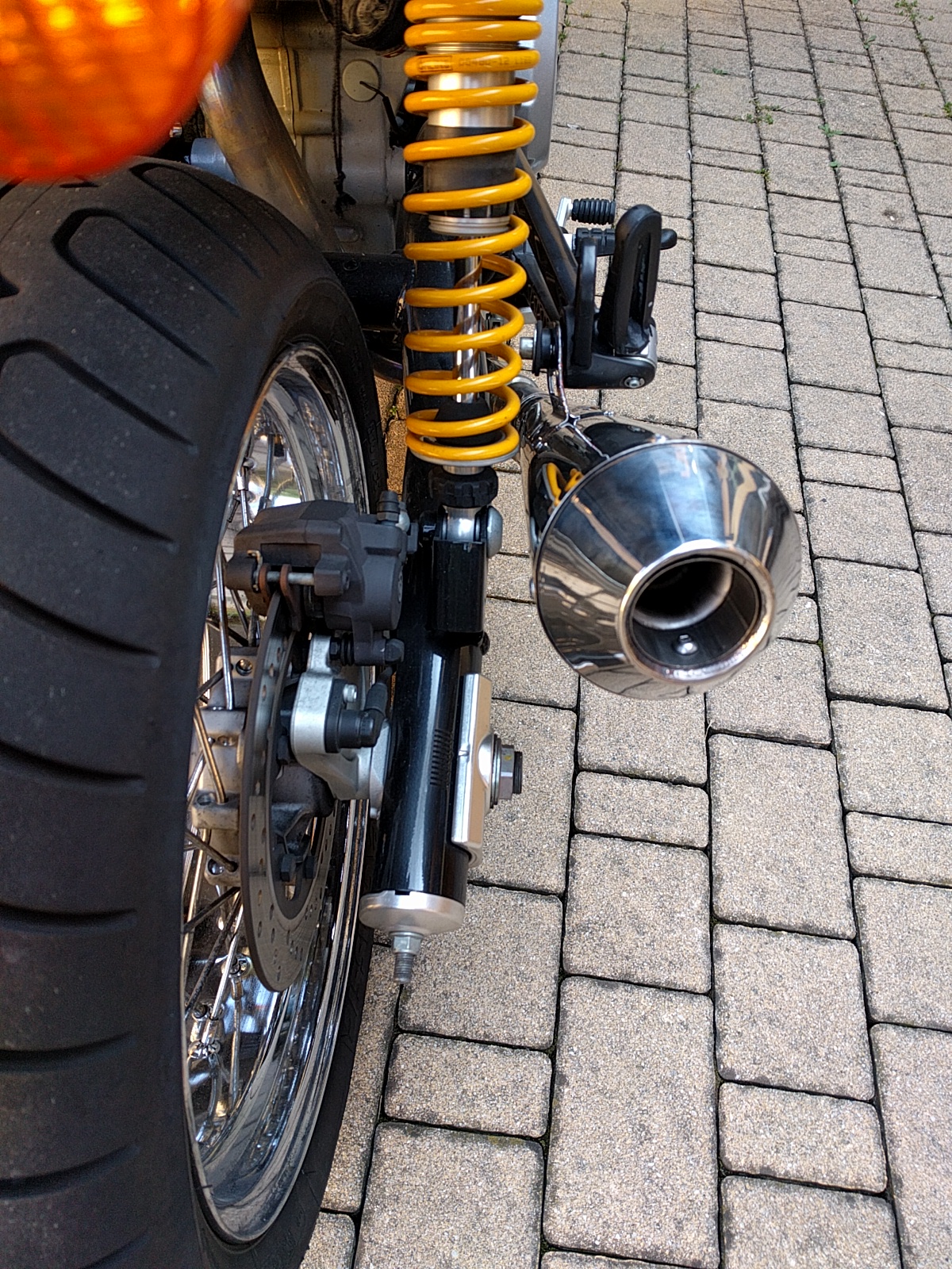

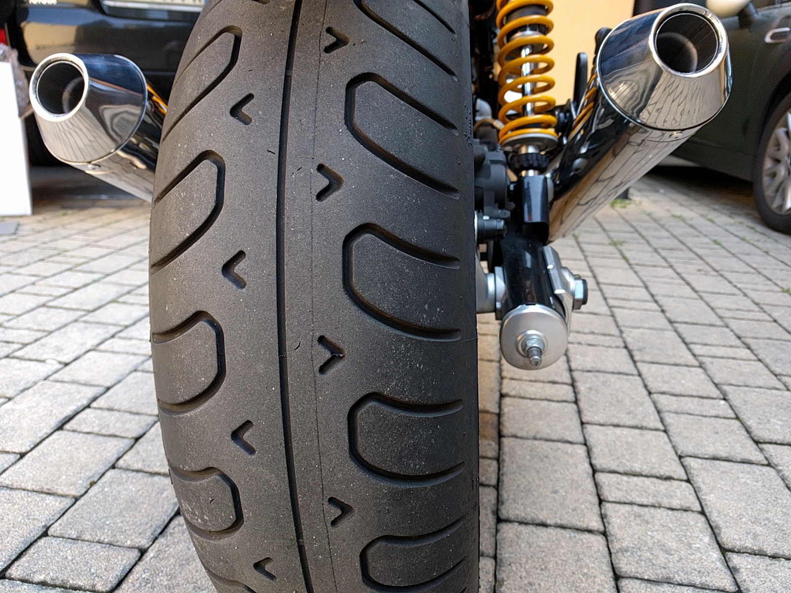

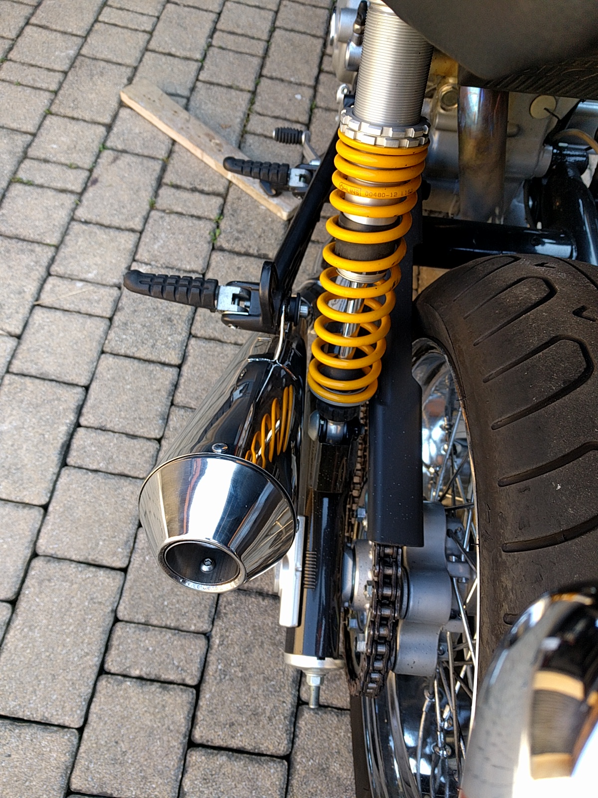

    manubrio monster 696

  13. Montati senza nulla di aggiunto o modificato.carburazione mi sembra non avere particolari difetti ne troppi scoppi in rilascio. Ho notato solo un peggioramento dell odore/puzza che esce dai terminali.magari dovuto al fatto di averli presi senza catalizzatore.boh non saprei magari non c'entra.
  14. Si esatto proprio loro! Usati ancora poco, ma souonano davvero bene e sono esteticamente migliori degli originali. Come dicevo una volta che li Monti e accendi ti penti di non averli fatto prima!! Ho preso la versione senza catalizzatore e secondo me pesano 1/3 degli originali.. Io non li trovo troppo rumorosi in rilascio. Conta che però i miei background sonori sono akrapovich e leovince montati su KTM super Duke e superMotard...non propriamente discreti Ho un piccolo video che ho registrato magari può essere utile, ma non so come caricarlo...
