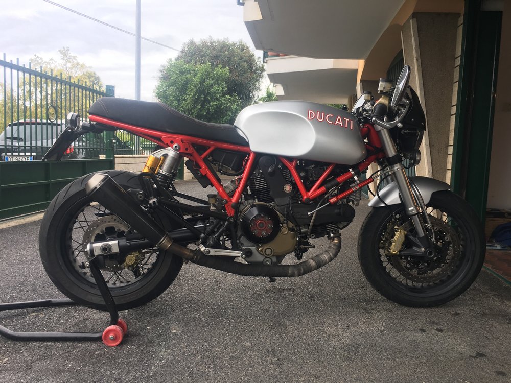

Comincio dal titolo così intanto rimetto in piedi un thread che era misteriosamente sparito nella precedente versione del forum. Per chi non lo sapesse allo scorso raduno mi è esploso il motore 1100 sulla mia gt. Per farla breve, spinotto del pistone cilindro verticale andato, sparato verso la testa e boom.
Adesso ho acquistato un blocco motore usato di un monster 1100, un ds1100 per intenderci. Lo sto comunque revisionando completamente, l'ho aperto in due come una cozza e sto cambiando i cuscinetti di banco. Completerò i lavoro questo inverno per cui, stay tuned che questa pagina inizierà a riempirsi di foto e anche di tante bestemmie :D

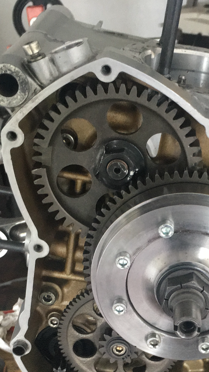

Si incomincia a chiudere... oggi ho fatto misurare le sedi del carter per verificare l’interferenza tra boccola e carter (non deve essere inferiore a 3 centesimi di millimetro). Sono in regola, metterò però della loctite 680 nella sede più “stanca” per essere sicuro della tenuta. È un polimero specifico per la tenuta di accoppiamenti cilindrici , boccole su alberi, cuscinetti su sedi cuscinetti etc etc
vi tengo aggiornati
  • Like 2
Giornata produttiva...
prima dato una bella scaldata alle sedi di cuscinetti (quasi 30 minuti con un phon industriale alla massima potenza).
Dopo di che recupero le bussole che erano già in freezer da più di 12h.
Sulla bussola che andava nella sede in cui l’interferenza è diminuita (ma sempre in regola) ho applicato del loctite 680, badando a non chiudere i canali dell’olio (che ho liberato per sicurezza dopo con aria compressa).
 Così ho piantato le bussole porta cuscinetto con dei tamponi di alluminio che mi ero fatto tornire a misura.
Adesso ho anche i cuscinetti in freezer e li installerò  domani, per essere sicuro che si contraggano bene, è tutti questione di centesimi, ma più si aspetta scaldando e raffreddando e meglio è... ci vuole pazienza, ma alla fine il risultato è gratificante .
