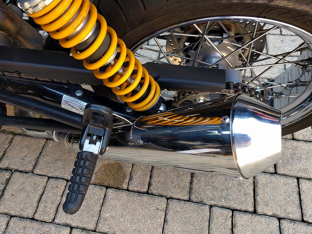

Ema79 Posted February 13, 2018 Share Posted February 13, 2018 Ciao, come anticipato da Già, non posso che consigliarteli ;) Hanno un ottimo rapporto qualità\ prezzo, una buona resa sia estetica che sonora ed un ottimo servizio post vendita Qualche foto della mia (La Gt nera è di @Silvio che onta sempre Mass ma altro modello): Link to comment Share on other sites More sharing options...

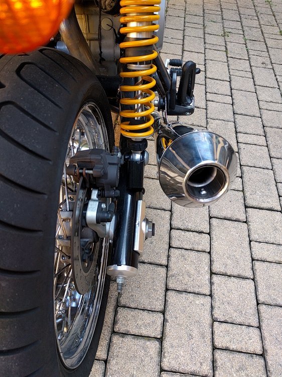

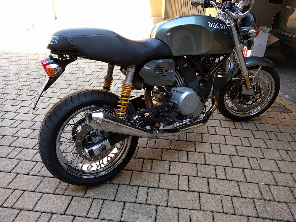

jordano Posted February 14, 2018 Share Posted February 14, 2018 altrimenti i classici Fresco montati da parecchi di noi... 1 Link to comment Share on other sites More sharing options...
Phi Posted February 14, 2018 Share Posted February 14, 2018 3 minuti fa, jordano dice: altrimenti i classici Fresco montati da parecchi di noi... Che portatarga hai? Lo hai fatto fare apposta? Link to comment Share on other sites More sharing options...
jordano Posted February 14, 2018 Share Posted February 14, 2018 1 minuto fa, Phi dice: Che portatarga hai? Lo hai fatto fare apposta? no è un ricambio addirittura della yamaha R1, me l'aveva proposto cafè twin all'epoca Link to comment Share on other sites More sharing options...

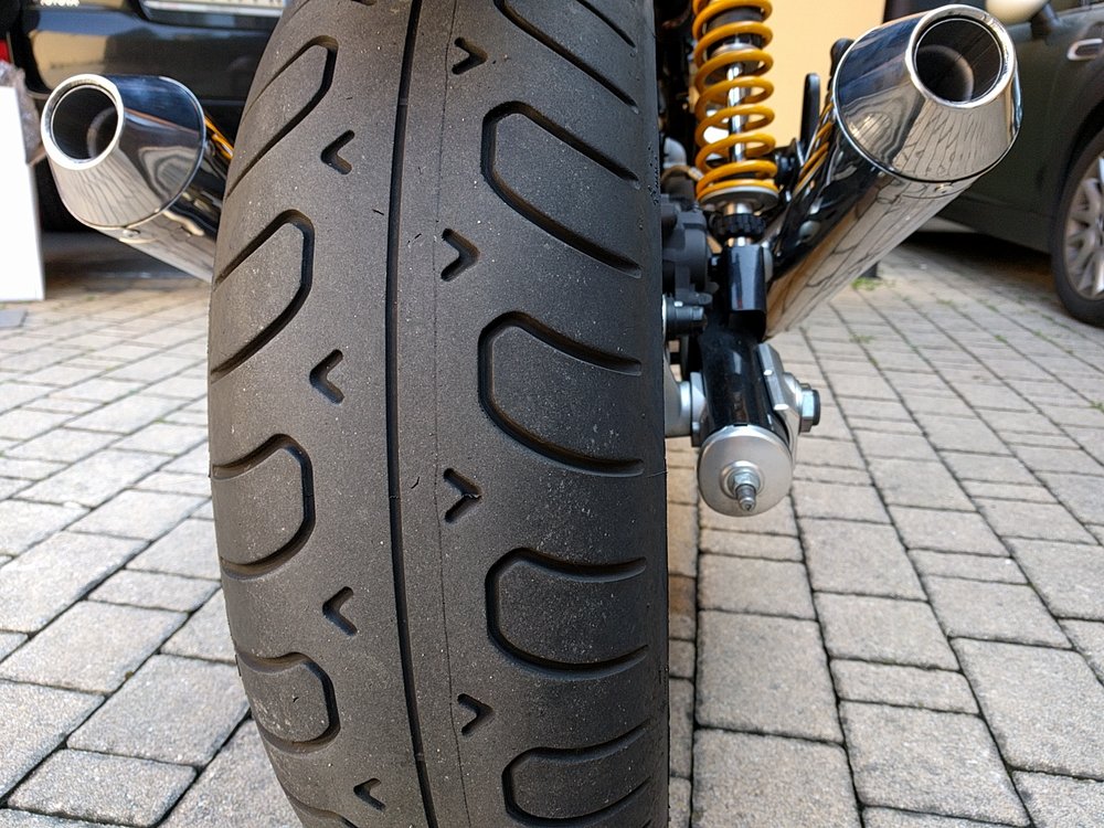

Hap Posted February 15, 2018 Share Posted February 15, 2018 Questa è la mia con gli scarichi MASS in titanio. Link to comment Share on other sites More sharing options...
