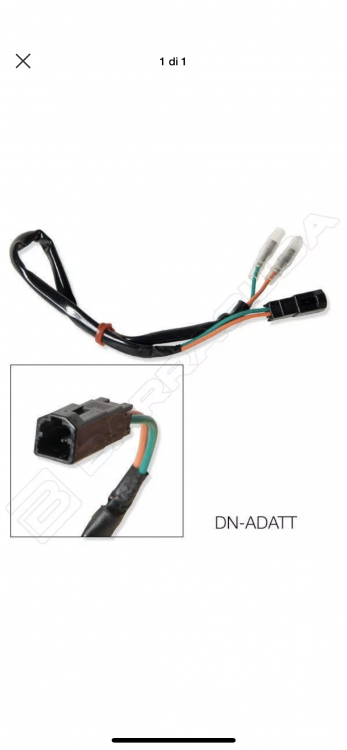

Vorrei anche io cambiare le frecce della mia gt1000. Per evitare di tagliare i collegamenti originali, non servirebbe un adattatore come quello in foto?

Certo, li vende Barracuda a Firenze
E per quanto riguarda le frecce a led?
il principio dovrebbe essere:
freccia—>resistenza—>adattatore barracuda—>connettore originale
mi Sbaglio??
scusate ma non ho molta dimestichezza con la parte elettrica

Attento agli adattatori perché io sulla mia GT avevo bisogno di un adattatore maschio in quanto sulle frecce originali era montati uno spinotto femmina come quello che vedi nella foto dell'adattatore barracuda.
Ti consiglio di smontare prima una freccia per vedere se la tua ha bisogno di quell'adattatore.
