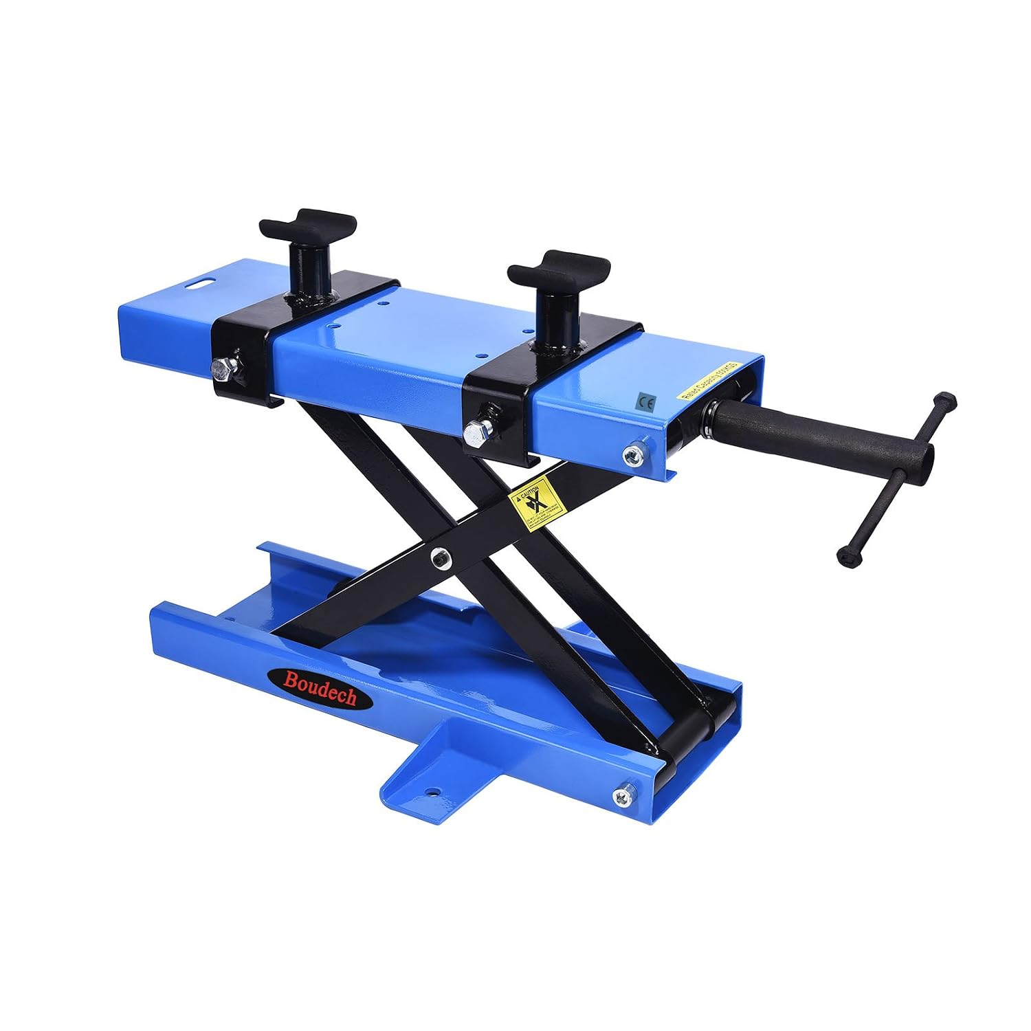

Ospite Inviato October 22, 2018 Inviato October 22, 2018 Oggi ho preso questo, da utilizzare a terra in garage, ad azionamento a vite. alzamoto Pensato con le staffe proprie per i telai a culla ma la base è abbastanza ampia da poter agire direttamente anche sul basamento del nostro blocco, portata massima 500kg più che abbondante rispetto ai 180kg delle SC
