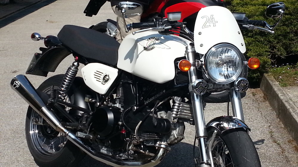

Il 11/12/2017 at 11:20, Jägermeister dice:
 Anche io ultimamente avevo pensato spesso a bartubless, soluzione secondo me più che valida‼️  Poi però dopo quasi 11 anni di camera d'aria ho optato per dei ALPINA.   Io personalmente penso che avendo un buon mercato i nostri cerchi che montiamo  di serie , con poco più di quello che spendi a trasformare i tuoi ci prendi un Alpina, che nasce già Tubles??
I gusti non si discutono.. Però non si possono paragonare questi agli originali... Qui abbiamo canale e mozzo nero, provate ad immagginarli Silver..meglio i ferracci?
