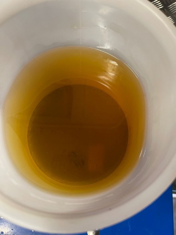

  7. Essendo meccanico, non è fotografo 😂😂. Questa è la benza che ha tolto dal serbatoio. Ciò che non si può rendere via web è il fatto che non puzzasse assolutamente di benzina. Anyway, la sto usando per verificare che non ci sia altro. Maremma benzinaia.

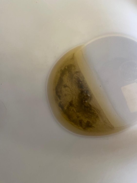

  8. Domani vi mando la foto della brodaglia estratta. Sam
  9. Ed eccoci qua....alla fine di questa vicenda....non so se essere sollevato o incazzato come un serpente...anyway. Come scritto all' inizio, funzionava tutto ma non scoppiava, avevo messo 5 litri di 100 ottani senza successo. Oggi il verdetto: benzina di merda, molto diluita con acqua. Rifornimento effettuato sulla tangenziale di Torino, un IP nei pressi di Rivoli. Ora l'ho appena ritirata, domani la uso per andare a lavoro e vedremo di farci un giretto. That's all folks. Sam

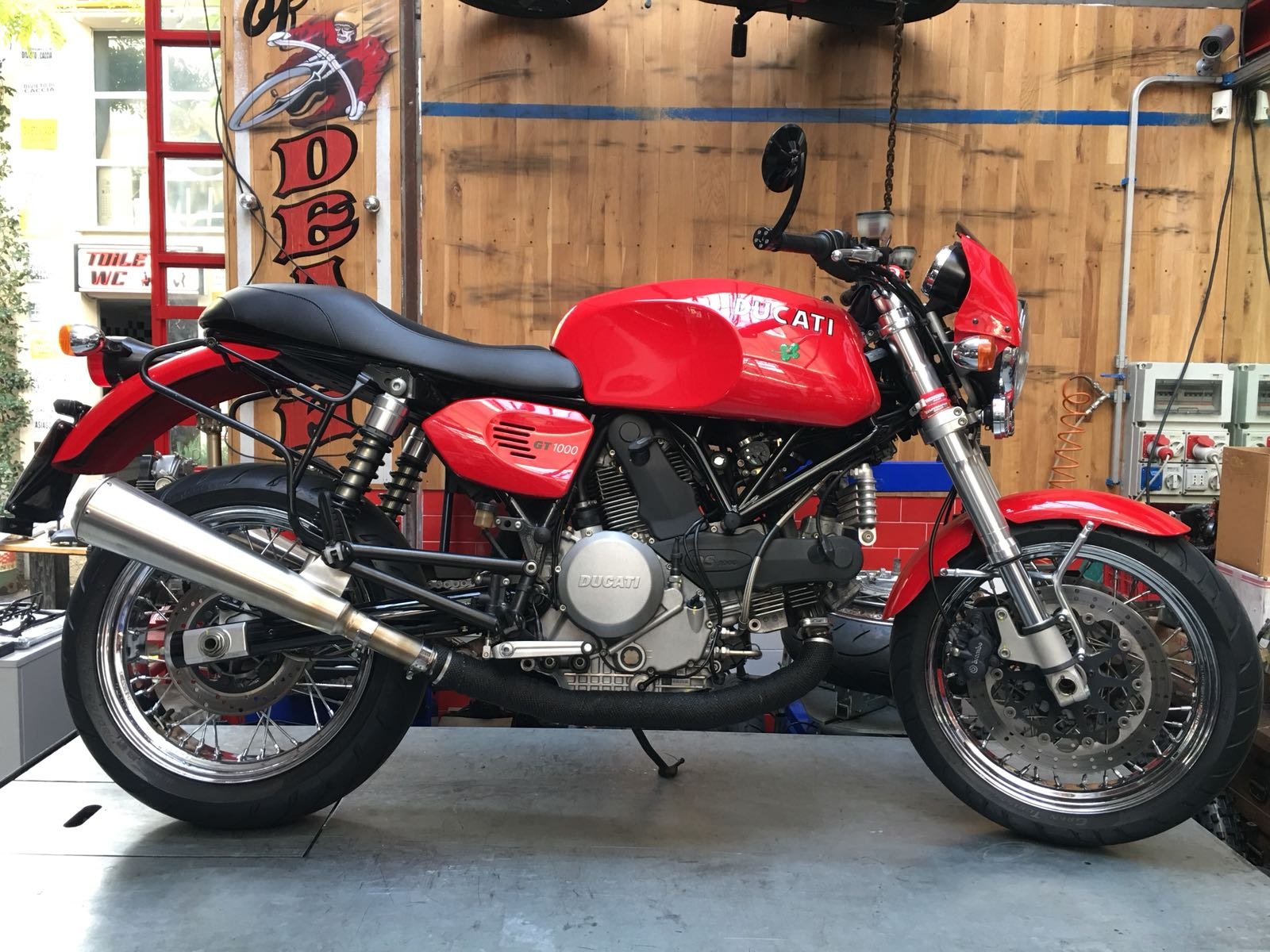

  11. Ciao, ecco i miei numeri GT1000 anno 2006 uniproprietario km 62000 Ciao a tutti ragazzacci Sam
  12. Gli errori li ha resettati, non si sono più presentati ma la moto continua a non partire. Ora è in garage a casa, a settembre vedremo di cosa si tratta. Grazie del suggerimento. Buona estate 🙂 Sam
  13. Ed ecco qui....la storia è presto detta: stavamo andando, eravamo a 20km da Grenoble, la moto si è spenta e non è più ripartita. Scintilla c'è, benza anche, fusibili tutti ok, relé della pompa va. Il motorino gira ma nulla. Siamo riusciti a riportarla a casa con un furgone e a settembre il mecca la smonterà e farà la diagnosi. Nel mentre, ipotesi? La diagnosi al mecca ha dato 2 errori dell' immobilizer, resettati non sono più apparso. Abbiamo provato anche con la chiave di scorta ma nulla. Grazie a tutti per il tempo dedicato, buona estate a tutti. Sam
